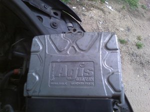

    Есть желание демонтировать ГБО. (ПО разным причинам).
    Баллон уже снять, топливопроводы пока не буду снимать, а вот под капотом пока хочу скинуть всё.Как правильно демонтировать модуль. Мне газовики сказали, что он родным ЭБУ завязан и если снять, то машина не заведётся.
    Може у кого схемка подключения - отключения есть.
    Фото газового модуля прилагается.

    по идее должны быть разрезаны провода к форсункам , остальные просто берутся всякие плюсы и импульсы . иди по жгуту проводов от ГБО. где провода в разрыве там сматывай и изолируй , где просто подмотаны там просто снимай . ничо сложного совершенно

    У меня форсунки отдельные и идут своим пучком.
    Буду последовательно снимать, там видно будет.

    подходят к газовым форсам своим пучком это так и есть . а управление на газовые берется из разрыва бензиновых вот там и надо смотать

    давно не видел в разрыв, как правило разъем с форсунки подключается к газовому жгуту, а на форсунки надеваются разъемы с газового жгута
