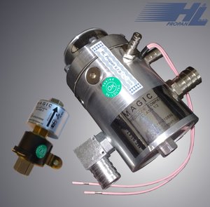

    хотел КМЕ Голд оставить, уже 2 фирмы советовали + у Сани опробован, а тут ещё предложили какой-то компактный (HL propan Magic III, тока правда впритык - 250 л.с.) ...

    видел бы ты Магик-3 от НЛ пропан (Чехия) - его реально куда хош поставить мона!

    вот так выглядит, тока спичек рядом нет для сравнения :laugh:
