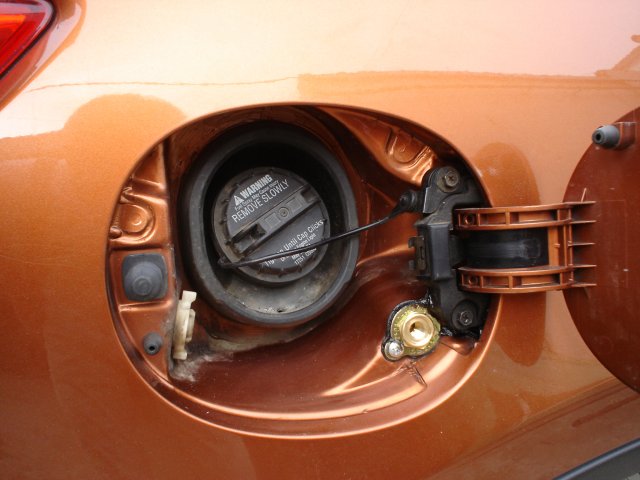

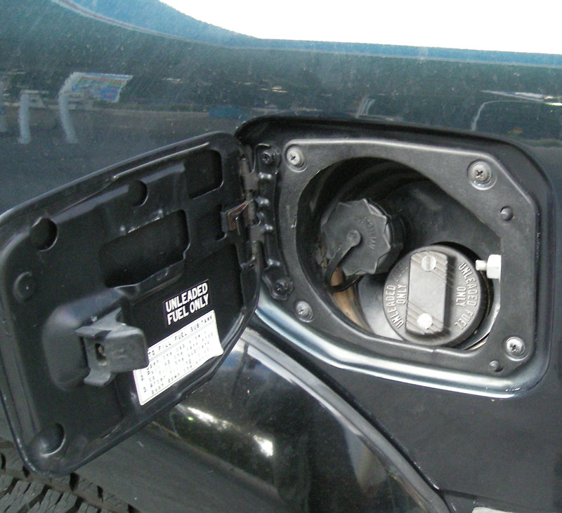

    Уже не первую Ауди вижу, с врезанным в низ бампера заправочным устройством.
    Мои установщики очканули, сказали, что в том месте проходит глушитель (на Кваттро они с двух сторон), он горячий, короче, по технике безопасности не положено.
    В итоге, у меня заправочник прикреплен по центру заднего бампера, внизу, на кронштейне.
    Вроде особо не мешает, но один раз, спускаясь с дороги в лес, загнул его об землю.
  12. sim_a100_2.3_92
    sim_a100_2.3_92 Старожил
    6 дек 2003
    29.435
    ВАЗ 21083
    Ну глушитель и чего? Как он повлияет на заправочную магистраль?
    На кронштейне врезать легче. Самое красивое решение - за лючком рядом с горловиной бензобака.
