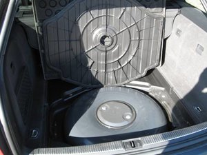

    Тоже захотел поставить ГБО, только с тор балоном вместо запаски
    У меня ауди А 4 8е сарай,
    Заехал к мастерам примерили балон, а он не лезит :cry:
    там где крепиться запаска стоит атсорбер на него то он не залезает.
    Что будет если его убрать ?
    ПОДСКАЖИТЕ, ЧТО МОЖНО ПРИДУМАТЬ ??

    Приветствую. А перенести никак?
    Балон хотите как на етом фото?

    Вообще класс :thumbup: Это тоже авант 8е ?
    А агрегат куда перенесли ?
    Я к сожалению газовую систему уже поставал Т=три дня назад с 30 л целендрическим баллоном, :shock: есть вожможность переделать на
    на такой же ? Сколько литров в торе ? :beer:
