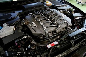

    Приветствую Всех. Вот нашел Раритас из старых запасов. это просто AUDI A8 W12 6.0l но на газе.
