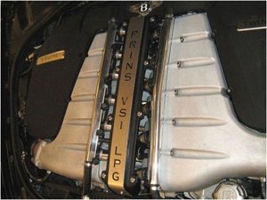

    Приветствую Вас и всех форумчан. А почему теоретически? Прилагаю фото Bentley Continental GTC 6.0l W12 twin turbo 560PH на пропане! Цивилизация, здоровое общество и забота о экологии, на первом месте и во вторых это еще и более экономно по сравнению с бензином, что может быть против если все очень корректно работает и еще государство это поощеряет? Только предубеждения, слухи, буфонство в конце концов, наплювательское отношение самого государства к экологической стороне этого вопроса и т.д.. А все потому, что нет информации на эту тему, потому и темно вокруг ГБО, соседский ребенок борется с лейкемией - пусть борется!, машины моют над речками - хорошо чистота должна быть!, все как в старые времена бензин в реку, бетон в лес! какая до беса экология?
    Поверте нет ничего странного в том, что автомобиль, который использует в качестве топлива бензин будет совершенно корректно работать в эксплуатации используя альтернативный вид топлива смесь пропан-бутана LPG или метана CNG. то так в кратце.

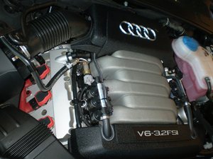

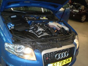

    А для тех кто стесняется ГБО в своем авто,но все же интересно посмотреть, выложу пару ссылок, там Вы увидите такие же "КОПИЛОЧКИ" как и Ваши только с ГБО.
    http://www.autogas-manufaktur.de/index.php?page=audi_04
    http://www.autogaszentrum-niedersachsen.de/galerie/audi/
    http://www.autogas-schultz.de/0000009a260c80e2a/0000009a3b0f73f36/0000009a3b0f8ce39/index.html
