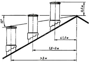

    Это объясняет небольшой диаметр. А про трубу тебе прогнали откровенную лажу. По их рекомендации тебе просто в стену вывести надо :laugh: Так можно делать, если дымосос стоИт. Но его там нет. Так что трубу выводить по правилам:
      24,5 КБ
      38
