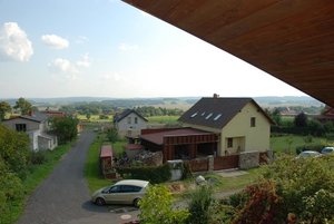

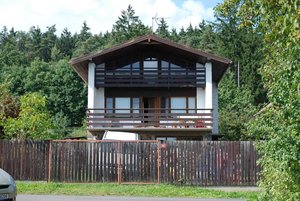

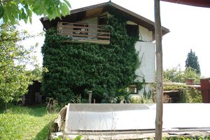

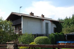

    Фотки дома и вид из спальни. Договор подписал, ключи у меня, с понедельника начинаю...

  13. GeloV
    GeloV Старожил
    18 июл 2007
    7.211
    А4/2,0/multic/2006
    Этому дому противопоказан пластик :thumbup: Дальше, как хочешь, не послушаешь - испортишь :laugh:

  16. Rst74
    Rst74 Живу я здесь
    26 ноя 2005
    4.204
    MB 4matic
    красиво. поздравляю.
    а что это за растение на стенах? сделайте плз, фотку листвы поближе.

  18. timax
    timax Старожил
    11 мар 2008
    5.972
    Чехия
    Ахалтекинец
    Спасибо, а фотку зделаю во вторник.
    Эванокак:shock:
