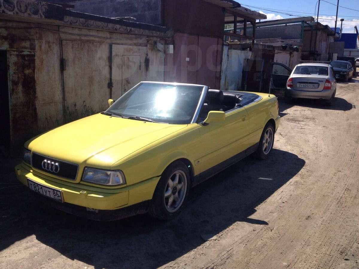

    Есть вариант:
    http://nefteyugansk.drom.ru/audi/cabriolet/18661506.html
    Двигатель: бензин, 2.8 л
    Мощность: 190 л.с.
    Трансмиссия: автомат
    Привод: передний
    1. Неисправен радиатор охлаждения.
    Шланг оторвал штуцер и антифриз вытек.
    Есть кондюк, проблематично ли менять основной радиатор?
    Примерно, сколько будет стоить оригинал/неоригинал?
    Кто обладает такой системой впрыска, поделитесь дорого ли его использовать, по сравнению, например, с карбюратором кейхен2 ?
    2. Двиг продавец сказал, что поставил новый (контрактник)
    3. Коробка с третьей на четвертую слегка пинается, но, с его слов не сильно при этом тахометр подскакивает

    А теперь про моторррр и радиаторррр.
    Если стоит ААН - все путем, можно начать думать брать.
    На эксплуатацию впрыска расходов нет - есть расходы по приведению впрыска в рабочее (по заводу) состояние. 2 лямбды, датчик ОЖ, бензонасос, ну еще форсунки 6 шт. (если не текут) помыть (можно самому) и помыть для порядка регулятор ХХ - пожалуй, вот и все расходы. Скорее всего обойдется помывкой всего карбклинером и заменой пары лямбд.
    А вот если стоит АСК 193лыс - задуматься о покупке стоит только после глубокой диагностики голов - а именно состояния распредвалов и особенно ГНЦ. Ибо в голове 15 клапанов, 2 распредвала и ГНЦ, а ГНЦ ст0ит почти как ААН целиком ~ 22круб, и этих голов с ГНЦеями там две(((. Ну или сразу быть готовым найти (на всякий случай) две живые головы в сборе.
    А вот про неисправный радиатор - это тревожный звоночек. Вот и выплывают причины привлекательной цены.
    Сказки про патрубки и т.п. идут лесом. Радиатор ОЖ - он же с маслорадиатором АКПП. Вероятно пробило каналы ОЖ и масла, ОЖ пошла в АКПП - вероятно, АКПП почти труп. Радиатор недешевый совсем, из приличных и недорогих бехр/хелла в районе 12 круб , правда сейчас и бехр может слевачить. Про оригинал молчу.:cry::cry::cry:..
