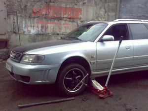

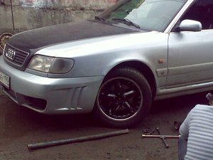

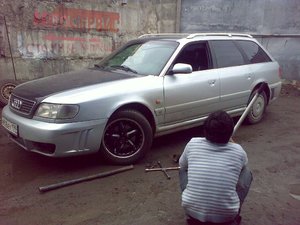

    AUDI A6 avant/C45 2.5TDI 97
    Здравствуйте)
    Приобрел диски 7j5*112 ET 45 57,1 R17
    Планировал поставить резину размерностью 235/45 R17 всесезонку
    нашел 225/ 50 R17
    Во-первых, смотрятся далеко не как низкопрофильные, как ожидалось изначально,
    в-четвертых, по ширине задевают рулевую тягу, что исключает дальнейшую эксплуатацию этого типа резины в дальнеешем
    Планирую поставить 215|45 R17
    Что скажете, господа?
    Прилагаю фото с 225/ 50 R17

    У меня 225\45 Р17.
    Ничего нигде не цепляет)

    У тебя наверно вылет ЕТ диска другой,ели бы автор купил бы диски с ЕТ35,тоже бы не цепляло.
    Автор может 10мм проставки поставить для изменения вылета?,дешевле будет чем резину новую покупать,а то что профиль высокий,дак зато мягче кочки будет чувствоваться,и клиренс выше.
