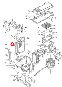

    PS я ещё про тот который между прямоугольным воздуховодом торпеды и блока печки, у меня он был не в оч хорошем состоянии, тк сказать разгерметизировался

    Так в комплекте его и нету. Уменя был в комплекте вот такой (№13 на рис.)

    а вот эти прокладки под номерами 13 и 14 из чего можно сделать? я б купил их, но они придут только на след.неделе, а этими выходными думаю заняться. Может из изолона можно сделать? а то если тупо пороллон то он рассыпется от температуры.

    Рассыпается поролон не от температуры, а от попадания на него антифриза. Когда у себя печку менял, то прокладка, которая под №13, была целая (она там достаточно плотно сидит и рассыпаться ей проблематично). А вот поролон, которым оклеена Г-образная заслонка холодного-горячего воздуха рассыпалась (из-за этого печка хреново грела). Обклеил я ее листами плотного поролона из под упаковки одеколона и все нормуль.

    Поролон скорее от старости осыпается, но не думаю что надо просчитывать на такой-же ресурс, так что обычный серый поролон сойдёт
