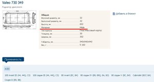

    Как на экзисте отличать медный от алюминия?

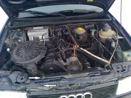

    У меня дырки только в одном месте (см. рисунок). Если шире куплю, смогу поставить?
    И еще вопрос - подойдет ли на радиатор с другой шириной задняя крышка с вентилятором?
    А можно под два вентилятора переделать такую как на рисунке? И что для этого нужно? Для пробок думаю было бы получше.

    1. Смотреть описание запчасти (см.рис.1)

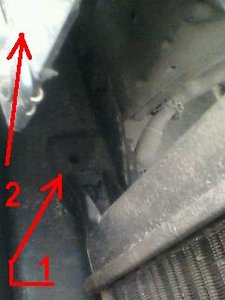

    2. Дырки надо смотреть внизу, сверху не то. (см.рис.2) (№1 - вторая дырка для широкого радиатора, №2 - правая фара). У мну В4, поэтому есть доступ к радиатору спереди, когда открыт капот)
    3. Подойдёт
    4. не в курсе.

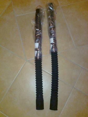

    Ребят, подскажите.
    Мне Экзист прислал нижний шланг фирмы Gates гофрированный с пружиной внутри. Он прямой.
    У меня сейчас стоит ровный без гофрирования, но он выштампованный буквой П.
    Этот который прислали нацепить конечно можно, но он ведь на излом будет стоят - он мне шланцы-то не отломает?
    Это новый образец шлангов что ли такой, или мне чего-то не то прислали?
    Верхний кстати тоже прислали гофрированный прямой, тоже сейчас стоит ровный выштампованный по месту.
    Собственно, присланные только длинной и отличаются (нижний короче на 4 см).
    Вот фотка сего чуда.
