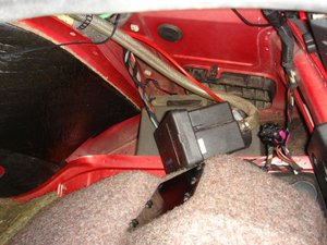

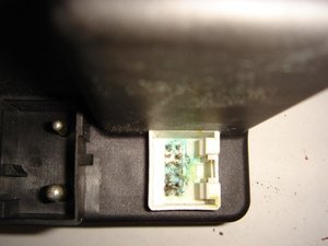

  9. MuxaA4
    MuxaA4 AudiFaNaT
    1 дек 2009
    1.377
    Audi Q7 АБТ
    Спасибо, у меня прям как у тебя. Долез до компрессора, снимаю штекер а он весь окислился. Снял, почистил, пропаял, смазал, поставил, вроде пока все хорошо. Реле на плафон оказывается в компрессоре находится, слышно как щелкает когда свет в салоне загорается и гаснет. Теперь хоть знаю куда лезть если опять начнет глючить цз.
