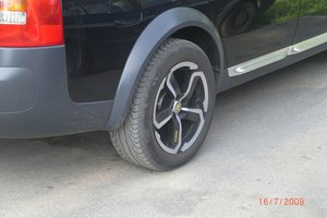

    Kypil sebe diski 17"x8j ET35 DOTZ, prostavki po minimymy priwlos delat 15mm ina4e perednyy stoiky zadevayt. Ny i bolti sootvetsvenno drygie

    Daneli, y menia eti diski kak letnii variant, tak 4to ni4ego ne skajy pro koleinost... V celom izmenenii ne zametil, razve 4to vid mawinki yly4wilsia :rock:

    Да, вид зачетный:thumbup:. В любом случае, спасибо за отзыв - мне именно практика установки такой размерности нужна была.
