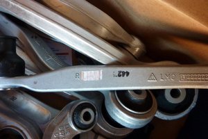

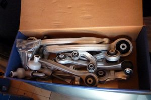

    в комплекте лемфердера есть и тяги и болты и гайки... полный набор. на фото и стикер и наполнение коробки и срезанные колечки логотипа ауди с рычагов которые по сути продаются в оригинале. удобно и правильно. совсем другая машина после замены.
    Lemf LMI27421
    и есть такая особенность. данный набор по номеру не "бьется" для а6 с5 дорестайл, хотя на самом деле подошел на 100%. по какой-то причине каталог лемфердера не содержит инфо о совместимости. Хотя через каталоги других производителей совместим на 100% к A6Q дорестайл. у меня 2001 модельный год.
