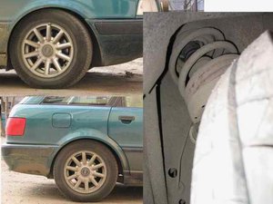

    Всем привет. Езжу уже 3 года на ней, жесткая и низкая.
    По обозначениям д.б. стандартная подвеска, но похоже что стоит спортивная, кто-то поставил.
    Пружины красного (малинового) цвета без всяких меток. Два витка работают, остальные все вместе.
    (см. фото)
    По управляемости все классно, но каждый стык на асфальте передается на задницу. Зимой постоянно цепляю глушаком, вот теперь опять проблема: в салоне вонь, похоже, надо не только глушак смотреть но и выпускным коллектором разбираться.
    Хочу поднять машину, чтоб подвеска была мягче и просвет побольше.
    Вопросы: 1. кто такое делал, какие пружины ставить? 2. трогать ли амортизаторы?
    3.Читал что есть три типа пружин оригинальных: спорт, обычные и усиленные. Думаю поставить усиленные ,особенно учитывая что универсал.

    Да, занижена она у тебя причем неслабо. На стандартной подвеске никаких проблем с клиренсом не испытываю. Жесткость средняя. Могу сравнивать только с Б3.

    Занижена она у тебя мрачно...
    У меня 94 года 2,6 стоят пружины с 3 мя желтыми метками, клиренс супер:rock: Проблем нет никаких..

    По передней подвеске - надо ставить пружины родные (по характеристикам) из фирм - лучше SUPLEX. На заднюю подвеску только усиленные. Но у SUPLEX таких нет, поэтому пойдет - Lesjofors. Аммо - только маслянные, хорошо Bogi.

    стандартные пружины от универсала = усиленные от седана, а стандартные пружины от седана = сами понимаете.
    я отъездил только 2 года на стандартных от универсала, да и то, если загрузишь машину - проседает нехило, так что при замене сайлентов все-таки решил поставит усиленные - жестче от этого почти не стало, зато при загрузке почти не проседает

    хотя я в их каталоге усиленных для данной модели в прошлом году не видел, а то их обязательно взял - у них конструкция немножко другая - кол-во витков на один больше, при соотвественном увеличении толщины прутка (длина одинаковая). Они в тоже время на маленьких ухабах мягкие, а на больших не дауют нырнуть (жесткие).
