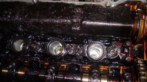

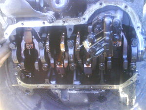

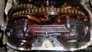

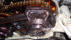

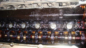

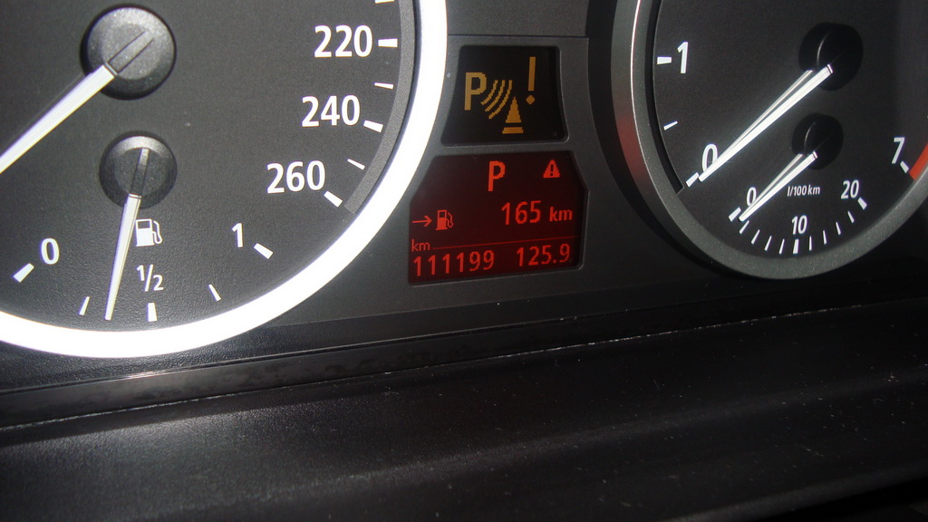

    а вот это "наш" Кастрол. пробег налицо.

    баян
    на любом масле при несоблюдении сроков замены двигатель будет в отложениях. элементарно, ватсон ))
    хотя я категорично избегаю кастрол, произведенный в бельгии. потому как он импортируется только в россию и снг

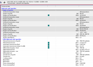

    всем привет !!!! подскажите пожалуйста какой у меня допуск по маслу: Машина А4 (V6) 3.0 литра 2002 год ????
  15. andrew.12
    andrew.12 Участник форума
    29 дек 2009
    108
    a6 c5 asn
    Вот возможные масла на ваш двигатель:
  16. _PRIME_
    _PRIME_ Новичок
    17 мар 2010
    48
    A6С7 2,8Q 2012г.
    хм... прикольно, спасибо ! А что именно из данного выбрать !!!??? я смотрю там разные допуски фигурируют !!! И что значит зелененький квадратик ????

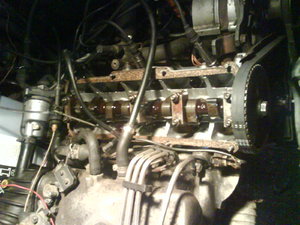

    Лью кастрол магнатек 5w40 уже 8,5 лет , замена каждые 10 тысяч или чуть реже. Год назад мотор полностью разбирал. Никаких отложений не было. Продолжаю лить его же. Еще раз скажу свое мнение - возможно на кастрол много подделок, возможно кто-то не соблюдал регламентные сроки по замене (может до вас и может на другом масле), может кто-то кипятил мотор...
    Мои фото. Качество плохое, но все же:
    - внутри видно плохо - темнота, но там все так же как и на видимой части - никакого нагара.
    - да головка к сожалению сфотографирована после переборки, но ни сам распред ни его постели я не мыл и не чистил так как не было необходимости.
    Пробег только у меня 150 тысяч на кастроле, а сколько было до того за 12 лет без меня я не в курсе.
