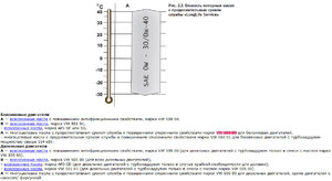

    Друзья! А кто нибудь лил масло liquimoly Synthoil Longtime Plus 0W-30?Какие отзывы по данному маслу? Заранее спасибо

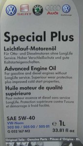

    А6Q 3.0TDi (BMK) Tiptronic 2005г.в. WAUZZZ4F35N093099 пробег 153.000
    после Германии официалы залили свое (см. вложение) там допуск 502 00 / 505 00 / 505 01
    подходит время к ТО 10,000 думаю перейти на Shell Helix Ultra 5W/40 допуск VW 500.00 / 502.00 / 505.00
    что думаете?

    в идеале надо бы масло с допуском 506.. но унас я только у ликви моли видел такое..
    но вообще то что офицалы залили получше будет( если на допуски опираться)

  15. БОБР
    БОБР Участник форума
    29 ноя 2008
    135
    Audi A6 4ВC5 2.4Q APS 01г.
    А как же рекомендация производителей (см.вложение). По допуску 503.00 все подходит по вязкости тоже. и вроде бы с увеличенным интервалом замены.
