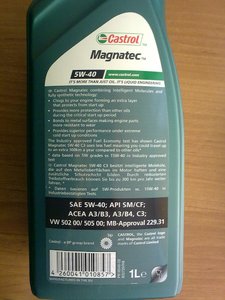

    Друзья подходит время менять масло. До этого лил масло CASTROL Magnatec (синтетика) 5W-40. Вопрос в следующем по инструкции положено масло следующие:
    Бензиновые двигатели
    Авсесезонные масла с повышенными антифрикционными свойствами, марка VW 500 00.
    Ввсесезонные масла, марка VW 501 01,
    всесезонные масла, марка API-SF или SG.
    А — многоцелевые масла с продолжительным сроком службы и повышенными смазочными свойствами марки VW 503 00 для бензиновых двигателей,
    – многоцелевые масла с продолжительным сроком службы и повышенными смазочными свойствами марки VW 503 01 для бензиновых двигателей с турбонаддувом мощностью свыше 154 кВт.
    В том масле какое я лью нет такого допуска (не 501 00 и не 503 00) а есть VW 502 00 (смотри фотку). Вопрос в следующем какое масло удовлетворяет вышеперечисленным требованиям (производителей). Или может быть это масло пойдет ? Заранее спасибо
    VW 505.00,
    автомасла для дизельных моторов легковых авто с турбонаддувом и без. Базовые характеристики соответствуют требованиям класса АСЕА В3.
    Согласно ЕТКА твое масло в допуске VW (G 052 167 M2).
    Но кастрюль лучше не лить.......

    Так ведь данное масло не удовлетворяет требованиям VW 501 00 и 503 00. Там допуск 502 00 и 505 00

    Друзья посмотрел что масло Shell Helix Ultra 5W-40 полностью удовлетворяет требованиям VAG (наличие допуска VW 500 00 502 00 505 00). Прошу написать Ваши отзывы по данному маслу. Заранее спасибо
