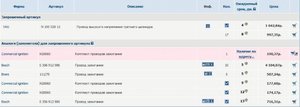

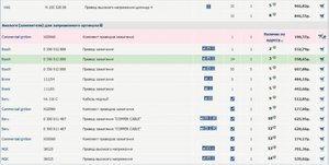

    По проводам посложнее советуют бош, ngk, beru , я бы в данной ситуации купил бы все bremi
