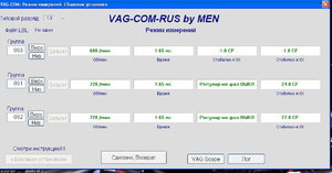

    Привет всем очень нужно узнать что значат данные в 093 канале блока управления двигателем. Посмотрите в эльзе по моему мотору ALF 2.4 A6 1998г. в прикр файле скрин шот . Два года назхад я перписывал данные с блоков и сейчас вижу не состыковочку раньше стабилизация на хол обор была 2.0cf -1.0cf ,а сейчас -25.0 и -28.0 вроде как это не гут. на холостых вибрация от двигателя чувствуется в салоне,раньше такого не было. Ошибок в ваг коме нет

    Адаптирующие величины впускного распредвала.
    Фазовое положение в градусах относительно коленвала.
    П.С.
    У тебя ремень ГРМ перескочил на 1-2 зуба.
    Перескочил на коленвале, т.к. распредвалы относительно друг друга стоят почти правильно.

    Спасибо за оперативный ответ,проверю. Но ремень ГРМ я летом менял сам использовал рейку фиксации распр валов,метки выставил точно хотя теперь хз задумался может и вправду накосячил:smile42:Очень хочется верить что это не так. вибрация появилась давно,два года назад по дороге в Крым,ни с того ни с сего,думал подушка двигателя. Ну и забил на это всё ездил и не парился. Затем менял ГРМ,после замены вибрация не пропала.Ну думаю точняк опора двиг. На днях заменил прокладки гидронатяжителей цепи и вот первый результат что это не опора двиг. Вибрация заметно уменьшилась,но всё рано осталась вот и озадачился подключил ваг ком и обнаружил эти цифры не схожие с предыдущими измерениями(когда было всё ОК)
    ЕСТЬ КАКИЕ МЫСЛИ?
    Да и делал замеры в движении эти показания меняются под нагрузкой на нули
    может мне лучше снять лог файл совместно ещё с какой нибудь группой,например с 090 там тоже есть CF

    А по 93 каналу - срочно смотри метки ГРМ, это положение впускных распредвалов относительно коленвала.
    А распредвалы не совсем точно выставил относительно друг друга, разница в 3 градуса, но это не критично.
    Но если цепи растянуты где натяжители, то причина в них.

    Сделай логи 91, 92, 93 групп.

    Минус говорит о том, что впускные РВ очень сильно отстают от заданного положения. Ездить с "нагрузочкой", совешенно бесполезная процедура, чудес не произойдёт. Только переустановка ремня с линейкой.

    прогрел,снял лог на хх и прокатился чуток, вот лог.
    Что скажешь? Всё плохо-поможет только вскрытие?:icon_suicide:

    Не знаю что скажете по моему лог файлу с 91 92 93 группой? Как видишь углы изменялись когда набирал скорость:shock:

    Согласен,но для начала выставлю ГРМ. Заведу подключу ваг ком посмотрю 93 канал-если всё ОК то и не буду вскрывать клап крышки.

    Всё работу завершил,движок работает идеально. И как я так полтора года ездил,что мешало сразу посмотреть данные в блоках:shock:
    А ведь я помню тот момент когда движок стал работать не ровно,по дороге в Крым,остановился для дозаправки и почувствовал отвратительную работу на хх ,Почему это случилось не знаю,грешил на плохой бензин и не задолго до этого я налетел на неровность(удар был хороший)подрамником чирканул(после чего думал что это подушка).
    И ведь менял ремень ГРМ после всего,и как так получилось что с метками не знаю.
    Вот что получилось после того как восстановил метки.Морду не отодвигал.
    Спасибо за помощь
