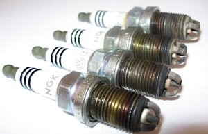

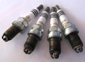

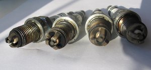

    в общем примитив конечно,но посмотрите пожалуйста....глядя на фоты можно ли сказать в каких условиях работали свечи?
    норма,бедная,богатая смесь???

    Нормальные свечи,но много работают на низких оборотах.

    на счет смеси есть мнения(глядя на свечи)?

    Белый налёт это масло. А свечи нормальные,тока тона долго работала на холстых походу.

    Ты знешь вверни их назад, потом выехай на дорогу и проехой равномерно километров 5 10 на 2 передаче со скоростью 60. Потом заглуши и смотри.:umnik: А так непонятно толи на холостых засрались, толи всегда такие.

    свечи после поездки на трассе. перед снятием холостых было 40сек.(турботаймер) 25км со скоростю 100-120
    смесь то какая,глядя на них?

    а у тебя автомат? Вобще мотор перед проверкой состояния свечей должен работать под нагрузкой на 3500-4000 оборотов. Поэтому и говорю что надо проехать.

    Глядя на них блин богатая.

    МКПП,движение на 4 /-100-120

    Смесь нормальная.
    Только изоляторы пробиты на всех свечах.
    Сколько км прошли?

    3000км:shock:

    Да ты гонишь! Где там они пробиты? они ещё белые даж. Пробег этих свечей тыши 2

    не на одной свечке изолятор не пробит! :umnik:

    Ну во первых это не Твои свечи.Для начала поставь рекомендуемые для Твоего двигателя.

    Всё правильно. Ну ошибся на 1000. Фигня. Короче свечи нормальные. Или бензин гавно или богатит короче, но Насть ты же не остановилась со скорости 120 и не начала свечи крутить. Полюбе ты доехала до дома там или до гаража. от пока ты ехала они и потемнели.

    потому и сняты через 3000км. те что надо уже стоят-П Ф Р 6 КУ

    чем они простите пробиты :)
    короче, нормальные свечи как свечи работают и не парься.

    с чего ты взял про изоляторы?
    свечи - на 5+
    ездить и тащиться:up:

    смесь то какая??????
