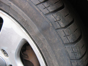

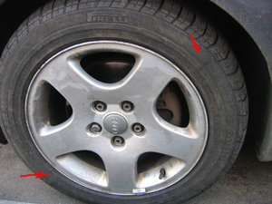

    Скажите, можно ли ездить с такими грыжами на покрышке?
    Выступают милиметров на 5.
    Иногда езжу быстро 160, крайне редко разгоняюсь и побыстрее.

  4. :umnik: а что тут говорить ? :confused: КОЛЕСО в ПОМОЙКУ без зазрения СОВЕСТИ :nod: :nod:

    Хорошего мало, лучше поменяй:very_cool:

    А на какой ответ ты расчитывал?
    Жить хочешь - меняй, а с ними не только 160, 40 побоялся бы ехать.

    Взял 2 балона б/у, рисунок протектора глубокий, т.к. свой балон один стукнул, на нём грыжа посерьёзней была, его я сразу выкинул. В понедельник отдам обратно этот дефективный, придётся ездить с протекторами, изношенность которых отличается миллиметра на 3.:(
    Спасибо за предостережения и убеждения!!!

    Да это всё резина Pirelli P6000 (r16 205/55). Можь что у кого есть? Хотя 4 балона есть, но не плохо бы 5 иметь.

    НИЗЯ!!!!!!!!!! З-А-М-Е-Н-А!!!!!!!!!
    Отслоился корд от удара бокового. У меня такой же был заводской дефект, правда на отеч. резине и на отеч. машине...

    Я вставил камеру и катался ещё два года с грыжей и пострашнее, пока не продал машину. И 200 ездил. Согласен - боязно, а вдруг взорвется, но на шиномонтаже сказали, что с камерой врядли, а в крайнем случае просто камера наружу выйдет,и если после этого и она порвётся, то колесо просто тихо спстит - тогда и под замену.

    ИМХО Вставь камеру и не парься. Просто по аккуратнее езди - не прыгай на бордюры и т.п. Смотри почаще на колесо - если грыжа не увеличивается, то и напрягаться не стоит

    и ещё лучше назад её перекинь :nod:

    Во во - правильно :umnik: При хреновом исходе заднее колесо менее опасно, да и работает оно в менее жёстких условиях, чем переднее

    В ПОМОЙКУ!!! У меня тоже такие были. На шиномонтаже одно сказали - самоубийца.

    Ездить с камерой можно. Но НЕ СОВЕТУЮ!!! Тем паче, раз гоняешь выше 100!!!
    Посади в салон наблюдателя, чтобы все время смотрел на колесо!!! :drunk2: Если из колеса с грыжей :umnik: камера на скорости 200???(с камерной резиной??? :shock: ) начнет вылезать и спускать - остановиться придется навсегда, и новая резина уже вред ли понадобиться.
