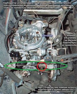

    а почему не прокатило?
    ты оплётку перемещаешь в зажиме или сердцевину перекручиваешь?
    надо отжать, подвинуть, и зажать болтом к карбу оплётку
    но не до-усрачки зажимать, чтобы сердцевину не затянуть ))))

    на картинке изобразил что надо крутить (в красном овале) на примере кейхена
