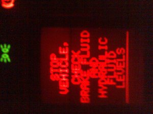

    После замены переднего тормозеного шланга стала вылезать ошибка Brake. Вылезает не при нажатии на тормоз, а сама по сее как-то. Вылезает не часто, может пару раз в день, могу вообще пару дней спокойно откатать. Когда вылезает горит на весь экраз "Brake" 3-4 секунды и гаснет. Нажимаю check - показывает то что на картинке вставил. Тормоза прокачивали после замены, работают они исправно. Уровень тормозной жидкости не могу определить - там невидно нихрена из-за того что бачек под обшивкой установил, а при открытом бачке не видно тк как там сетка. Но я попробовал долить тормозухи, и вся она осталась на сеточке. Из этого я сделал вывод что не могу её определить уровень, потому что там максимум. Уровень ГУР тоже в норме. Что может быть за фигня?

    ты потерял часть тормозухи при замене шланга. уровень в бачке упал. когда кузов качается (газку поддаешь, рулишь) жидкость в бачке плещется и датчик ловит низкий уровень. Потому - долей тормозухи до уровня и все. Если уровень просматривается с трудом - посвети на бачек с обратной стороны фонариком - он прозрачный, увидишь сквозь.
    Жидкость для сцепления берется из того же бачка.
