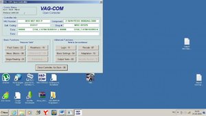

    Помогите разобраться. Установил перебранный тнвд с новыми мозгами аналогичный старому. адаптировали машина завелась и поехала.

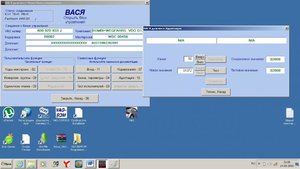

    Узнал о проблеме когда решил заменить приборку 50 канал адаптации не доступен. Решил зайти в ECU а там картина такая см фото №1. вход 11 после введение пина, пишет что пин не принят блоком управления и все, пин на сто 100% верный. дамп ecu выдает тот же пин что и в приборке. Решил отключить тнвд и картина меняется , захожу в ECU и информацию стал выдавать правильную см фото 2. но выдает такую ошибку которая не стирается
    17978 - Блокирован блок управления двигателя
    P1570 - 35-00 - -
    Готовность: Нет данных
    11 вход все равно отказывает в доступе. Заметил еще такую вещь, как все знают при заводе бк диагностирует показание масло, уровня жидкости и так далее, теперь он пишет сразу после завода ОК. и перестал гореть чек енжен.

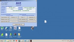

    Как я понял и 50 канал в адаптации теперь не доступен из за этой проблемы. обычно если все ок то выдает вин авто и так далее см фото 3 а у меня везде пишет N/A и все.
    В общем если есть кто из вас хороший спец готов приехать в любое время дня и ночи. Очень жду вашей помощи.
    Вот вин WAUZZZ4B23N033664 на всякий.
    Добавил дамп ecu .
    Заранее спасибо.
