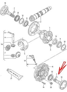

    Не могу этот стопор на схеме найти, если не сложно, можно код или ссылку на схему?
    Наткнулся на друхую тему: http://audi-club.ru/forum/showthrea...E%F0%ED%EE%E5+%EA%EE%EB%FC%F6%EE+%D8%D0%D3%D1, машинка там другая, но проблема похожая...
    Понять только не могу что за кольца (метал и пластик) и пружина.

    купи неоригинал, стоят копейки.
    на стоящей машине выкрути болты подрамника и вставь втулки (они приплюснуты с одной стороны),
    ставь болт на место и затягивай (машина на колесах)

    Под №7 если я правельно понял.

    Спасибо за совет. Понял, нашел.
