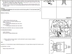

    Вот про адаптацию клапана и про его проверку:

    Спасибо большое BlindHorse. Мне бы ещё схему ЭБУ, чтоб прозвонить провода, и понять почему к датчику поступает всего 0,5в.
  15. BlindHorse
    BlindHorse Старожил
    19 дек 2005
    8.997
    Кемеровская обл.
    JEEP WK2/3,6(`11)+Q7/3,0TDI(`12)
    А сколько там должно быть? ;)

    Адаптацию сделай сначала ВАгом, как написано.
