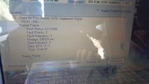

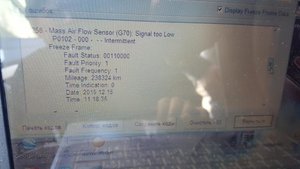

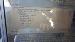

    Датчик бош... походу ему все... поставил новый какой то морелли что ли... тока проблема не решилась... ошибки остались.. двигло в аварийном режиме... правда воздух наладился.. теперь в норме.... uploadfromtaptalk1450271847499.jpg uploadfromtaptalk1450271859631.jpg uploadfromtaptalk1450271872347.jpg
    Говорят нада поездить.. может пройдет.. а как на ней ездить если она не едет...
