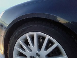

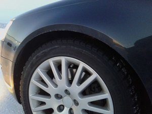

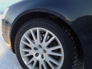

    Парни в общем решил произвести адаптацию пневмы, т.к одно колесо казалось, выше другое ниже.....
    Всё делал по мануалу, машина выровнялась, но почему то занизилась, теперь у меня положение Лифт , как раньше комфорт, а может чуть ниже....
    Что делать в данной ситуации? Есть какие нить практические рекомендации?
    Делал по данному описанию, вместо своих данных после замера вводил параметры которые описаны ниже , для А6С6.
    Теперь сижу и чешу репу, что не правильно сделал? Как теперь исправить?:shock:
    Фото прилогаю, раньше машина была выше.
    Фото 1 - Динамик
    Фото 2 - Комфорт
    Фото 3 - Лифт

    Так ты после адаптации в комфорте что намерил?
  3. -=АНДРОИД=-
    -=АНДРОИД=- Живу я здесь
    21 мар 2008
    2.180
    Audi Q7 3.6 Quattro®
    372мм перед

    С самого начала когда только приехал адаптировать, показания в комфорте были
    1. 391
    2. 385
    3. 395
    4. 398

    Ну так надо повторить процесс. На идеально ровной площадке.
