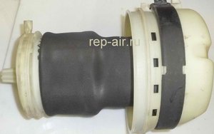

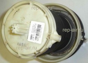

  7. Друг из Москвы
    Друг из Москвы Заблокирован
    25 дек 2012
    382
    АУДИ 2.5
    Тебе не правильно кажится.
    Спускать будет востновном в определённом положении- там где дырка.
    Дырка на перекате.
    Баллон стоит перекатом вверх. Так, что герметик не поможет.:hi:
  8. agricaev
    agricaev Живу я здесь
    6 мар 2011
    1.800
    была Allroad 4F C6
    Судя по фото, намылить и посмотреть, откуда пузыри идут, не получится?

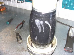

  9. daneli
    daneli мастер
    4 мар 2008
    7.824
    2х2,7бт на пневме
    Получится, если снять баллон, снять с него пыльник, надуть и обмылить, вот так.

  10. agricaev
    6 мар 2011
    1.800
    была Allroad 4F C6
    Да так и мылить не обязательно. Можно целиком в воду макнуть.
    Так и придется подъёмник купить и самому подвеску делать.
