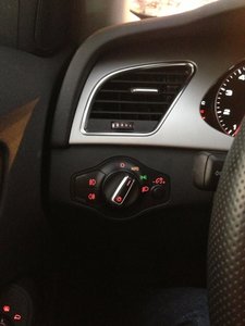

    парни, в общем слева от руля поселился сверчок, довольно громкий, прямо раздражает
    нащупал его, живет под/в черной пластиковой накладкой, под левым воздуховодом
    как лечится?

    Открути эту панельку и селиконом пшик пшик , будет счастье. Испытано:hi:

    где взять мануал по открутке?

    Я уже не помню но где то в инете смотрел . Под переключателем света есть панель , там винтики звездочки еще ,открути их и селиконом туда брызни на время помогает .
