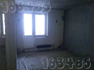

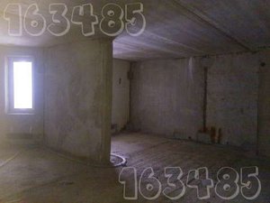

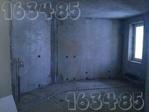

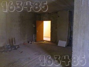

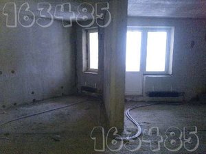

    Добрый день.
    Есть 1 комнатная квартира 44 кв.м.
    Посчитайте, пожалуйста, сколько будет стоить черновая отделка:
    - доделка стен (оформить сан. узел и отделить кухню от комнаты);
    - полы под ламинат (без фанатизма типа перепад не более 2 мм., а просто чтобы стяжка была ровная);
    - стены под поклейку обоев (не выставление по уровню, а просто, чтобы можно было поклеить обои).
    - сан. узел совмещенный обложить плиткой до потолка.
    Материал для стен не имеет значения (кирпич, коненчо, не нужен, но и не совсем говно).
    Сколько будет стоить работа + материалы, т.е. окончательная стоимость без +/-.
    Фото прилагаю.

    раз квартиру делаете с нуля - рекомендую все сделать под уровень и углы под 90, рано или поздно в любом случае будете это делать, даже если квартира для сдачи.
    А примерная стоимость по черновым работам сейчас 150 - 300$ за квадрат, если выравнивать просто под шпатель 150$
    Материала выйдет в районе 200 000 - 250 000 хотя зависит от кривизны стен и от Ваших предпочтений, но это средний уровень кнауф.
    Где территориально находитесь?
