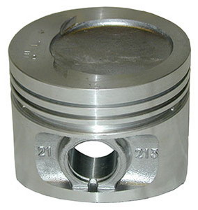

    Поршни 21213 (82.0-А) "STC" с пальцами и кольцами ГП "Самара Трейдинг Компани" +
    2 009.00 компл
    похоже что ставить будем эти.
    пальцы правда на 22 вместо 20.
    компрессионная высота 37.9 надо 35.6 в +2.3
    остальное все устраивает.

    Я так понимаю,что кроме того,что придется протачиваить и перевтуливать верхнюю головку шатуна,то наверное и с поршня придеться снимать те самые 2.3мм
    Сняв с поршня 2.3мм получим высоту жарового пояса 5мм,что в двое меньше чем у EZ
    Так выглядит поршень 21213
    Так EZ
