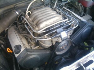

    Ищи маркировки на блоке. Коллектор какой? Пластиковый или силуминовый?
