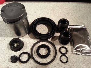

    Решил я,в общем,заодно со снятием балки сделать профилактику задних тормозов,каково же было мое разочарование,когда я увидел,что на левом суппорте внутренняя кромка пыльника вылезла из суппорта,соответственно туда попадала грязь,поршень покрылся ржавчиной и канавки в суппорте для кромки пыльника и манжеты тоже прилично заржавели,вот,что с ними теперь делать,суппорт под замену?И стоит ли вообще ставить поршень в таком состоянии?Что в моем случае стоит предпринять?

    Суппорт- поменять уплотнительное кольцо, пыльник...если по штоку не течёт- то и не трогать его. Канавку почистить...никакого криминала нет.
    Поршень однозначно!!! замена. Не жилец. Тут даже полировка не поможет, канавки больно глубокие.

    Ищи ремкомплект с поршнем, зачем суппорт менять?

    Ну да,:) я неделю назад при замене колодок обнаружил рваный пыльник, поехал в соседний город и купил рем-комплект с поршнем - в своем то колхозе!:nod:
    А тебе в Питере ну никак не найти будет... :D

    Вообще никаких проблем .Как выше писали , поршень + рем комплект .

    Мало ли кому пригодится еще: поршень NK 8699045. Seinsa 02519

    Себе в свое время покупал Frenkit 238902, есть абсолютно все необходимые резинки.
