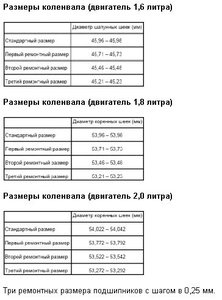

    ну если у тебя двиг 1.8 и ты купил на него коленвал с двига 1.8 то все должно стать нормально.Если у тебя поршень до ВМТ не доходит то мне кажется тебе продали коленвал от двига 1.6,там ход поршня 77.4 мм.А на 1.8 - 86,4 мм

    А размеры коренных и шатунных шеек у них разве одинаковы?

    Witalik87 А что у них размеры коренных и шатунных шеек одинаковы?

    Ну тогда каким образоб поставить вал от 1.6 мотора на 1.8? Не поканает!!! ещё варианты есть какие нить?

    ну из 1.6 можно сделать 1.8 путем замены коленвала и шатунов(диаметр циллиндра там одинаков).Значит и обратная замена возможна:)

    Witalik87 дак шатуны то у меня свои остались!!!То есть получается судя по таблице размары шеек коренных и шатунных у вала 1.6 и 1.8 одинаков?

    коренные скорее всего одинаковые,я не нашел данных,а вот шатунные разные http://audi-80.5go.ru/html/2_1_3.htm ХЗ как такое получилось у тебя=)

    Ну если посмотреть тут http://www.audi80.ru/Techinfo/4CylService/ и книжку по ремонту то отличие в размерах шеек у 1,6 и 1,8 нету, склоняюсь к "не тот коленвал".
    конкретно РМ не видел, но все что попадалось в руки было вровень.
