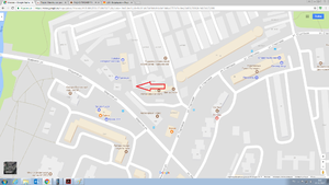

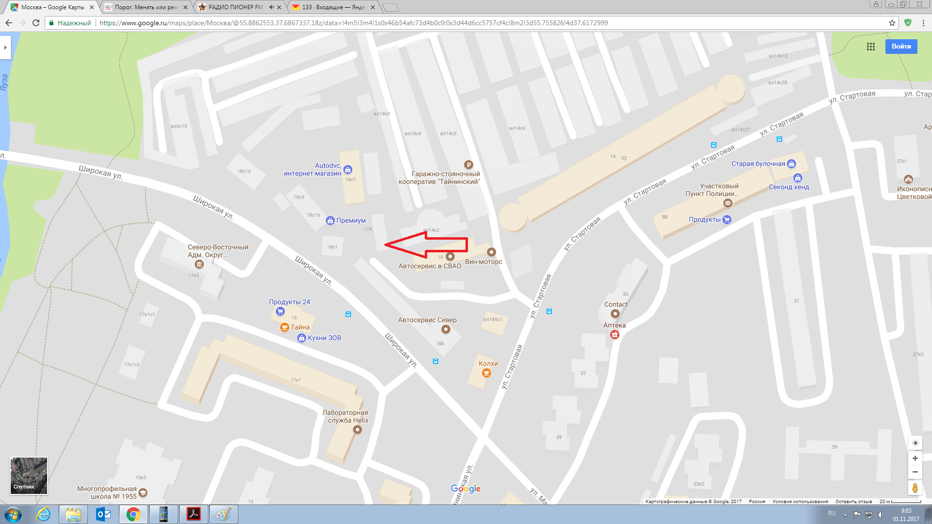

    Официалы разводят не хуже борыг, а качество ремонта как у простых (как повезёт). Резать это ЖО*а!!! Есть куча не официалов что ауди занимаются. Я могу тебе посоветовать в Москве сервис VAG (Сам видел как делают подготовку и покраску авто ). Безымянный.png . Дают вро де как гарантию.
