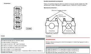

    Вот решил поменять гидрокомпенсаторы и МСК. Даже можно сказать, уже поменял - осталось собрать все обратно. У меня распредвал четырехопорный, а в мануале есть описание только пятиопорного, посему вопрос - в какой последовательности затягивать крышки подшипников распредвала? Есть ли там какие-нибудь подводные камни? Момент затяжки, судя по мануалу - 20 Нм.

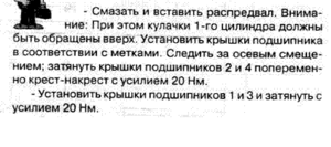

  7. andrud
    andrud Участник форума
    1 апр 2006
    215
    Audi 80/B3 1,8PM 90г
    Ответ: Порядок затяжки распредвала, двиг. РМ
    В моём мануале написано так:
      11,8 КБ
      3.945
  8. kissvv
    kissvv Завсегдатай
    1 дек 2004
    695
    Audi 100/44 SH 1.8 88 г. (была)
    Посмотри здесь.
