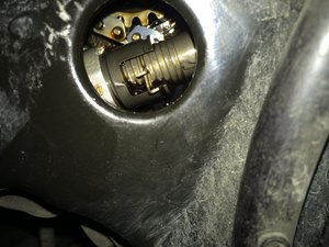

    Добрый день. Нужна помощь и совет. Машина Audi a4 fl 2012 года Двигатель 1.8 CJEB (Gen3). Хотелось бы понять каков ресурс цепи ГРМ и кто либо сталкивался с заменой цепи на этом двигателе? У меня по Васе -3.78 тысяч пять назад было. Вот на днях через окошко посмотрел на сколько делений выскочил натяжитель. Фото прилагаю.Прошу совета, что и как быть?

    4 риски, это много, если то у дилера все, то можно по кулансу у официалов поделать

    выход натяжителя этого вида макс 6 канавок,у вас еще рано,на этих моторах проблем с цепным приводом грм нет,я по крайней мере еще не встречал ни одного с перескоком........

    согласен, так же еще ни лично, ни в сети не встречал перескоков на этих движках, а ведь на ген2 могла и на 40 тыс перескочить из за конструкции натяжителя, тут я думаю стоит руководствоваться скорее пробегом чем характерными для старых натяжителей и цепей "тремя рисками и более"...

    Аналогичная ситуация. Пробег 79000, 4 канавки. При диагностике в сервисе сказали к зиме лучше сменить. Есть прецеденты замены цепи по кулансу?

    а что здесь рассказывать. на 6 рисках VAG рекомендует замену. и это же не значит, что на 6 рисках оно перескочит
    у афтора 3 риски, это значит, ему еще столько же примерно (70 ткм) можно ездить и не переживать особенно

    В итоге может кто менял цепь на FL? Отзовитесь, плиз) пробег 98 000, 5 рисок уже

    так доработаны ,чтобы цепь не "скакала", а регламент замены все равно есть.
