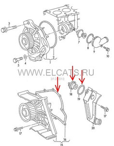

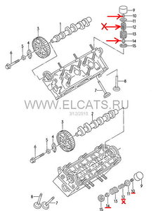

    Собрался я прочистить впускной коллектор на A6 C4 ABC V6 2.6/150 л.с., собрался духом, и как говорица вошел во вкус по ходу пьесы, хотя изначально очень боялся :nod:
    Снял коллектор, трубки антифризные под коллектором, снял крышки ГБЦ, снял всю фронтальную обвязку системы охлаждения(термостат,помпу и все то что они тянут за собой) Скинул все гибкие ремни, шкив, колесики распредвалов, распредвалы. Рассухарил клапана (жигулевским раассухаривателем для 16 клапанной Лады, от классики не подходит !!!) Одним словом, кто соберется делать все это меняйте по ходу все что можно, дорогих деталей там нет. Привожу список запчастей с кодами которые я менял, картинки из ELCATS со стрелочками тоже прикладываю. Надеюсь кому нибудь пригодится мой первый в жизни опыт с ремонтом двигателя от Ауди A6 V6 ABC :laugh:
    Сальник вала распределительного передний/задний 47х10 (номер 12 на схеме ELCATS 068103085E) 3шт
    Прокладка крышки ГБЦ (крышка клапанного механизма) (номер 15 на схеме ELCATS 078103483L) 2шт
    Фиксатор клапана(сухарь конический) (номер 10 на схеме ELCATS 021109651) 24 шт
    Маслосъемный колпачок (номер 14 на схеме ELCATS 027109675) 12шт
    Пружина №12 непонятно почему отсутствует на моем двигателе :) (в каталоге ее тоже нет, а на схеме есть) :shock:
    Прокладка насоса системы охлаждения-помпы (номер 16 на схеме ELCATS 078121043A) 1шт
    Уплотнительное кольцо термостата 60X3,50 (номер 19 на схеме ELCATS N90136802) 1шт
    Термостат 87 градусов (номер 18 на схеме ELCATS 078.121.113.F) 1шт
    (запомните как стоял термостат, это важно!!!)
    Тщательно удалите остатки старой прокладки помпы !!! Маленький канцелярский ножичек с этой задачей хорошо справляется + проАЦЕТОНИТЬ это место :)
    Кольцо уплотнительное патрубка системы охлаждения 30X5 (номер 4 на схеме ELCATS N90560701) 3шт
    Кольцо уплотнительное патрубка системы охлаждения 20X3 (номер 8 на схеме ELCATS N90365302) 1шт
    Кольцо уплотнительное патрубка системы охлаждения 24X3 (номер 7 на схеме ELCATS N90380002) 1шт
