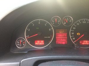

    Всем привет !!! Вообщем сегодня стоял в пробке и врубил климу и тут то началось Температура масла поползла в верх вместо холодного воздуха начал дуть теплый,:hot: Начали плавать обороты принажатии газа обороты растут но машина не едет или едет еле еле + коробка автомат начала тупить прыгать скорости. после того как вырубил климу температура начала ползти в низ и машина пришла норму все заработало. реши попробывать еще раз включить климу таже история. Температура Ож как была 90 так и осталась. На трассе врубил климу и все норм дует холодный температура стоит на месте! Может было у кого ченить подобное откуда поиск то начать ????:shock::shock::shock:

    Ща постоял гляул закрутились оба!! Чтоб помыть ето надо всю морду разбирать ???? Что то не воткну Но ведь температура Ож в норме значит радиатор охлаждается нормально или я неправ ???

    Пока ОЖ не разогреется до 110 (или даже чуть больше) стрелка на приборке будет упрямо показывать 90 - тут надо при помощи шнурка температуру смотреть... 110-120 для масла, кмк, норма. Охлаждаемое масло никак не может быть прохладнее охлаждающей его жидкости...

    ясно, со шнурком я и мерял темпа ОЖ обычно 110 - 115 и масло также. Так что я думаю все в норме :rock:
