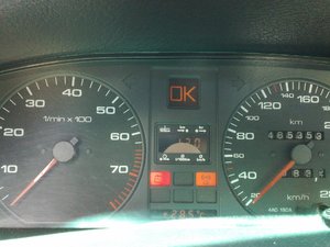

    Приветствую!
    Машина ночует на улице. выхожу, сажусь, завожу и :smile8:вижу белый полумесяц. Вощем расстроился сильно(((
    что сделать? приборку менять?
    в машине сухо, беды ничего не предвещало, вечером все замечательно было.
    подскажите плиз......

    попробуй разобрать панель, найти там этот дисплей бк, если он хорошо отсоединяется то на разборках найдёшь его, он не дорого будет стоить, а если он намертво там присобачен то менять приборку, посмотри ещё может там он зажат чем нибудь по этому и плывёт.

    на разборке думаю продадут только приборку.
    зажать могло при определенных условиях, тут за ночь и приборку уж пол года не трогал.

    может из народных методов подошёл бы просто прижать дисплей чем-нибудь, если в этом случае заработает.

    вчерась разобрал приборку, нажал на дисплей и луна пропала. усилие было таким - что лучше не прижимать.
    что-бы дисплей снять надо всю приборку распотрошить - не стал.наверно буду искать приборку
