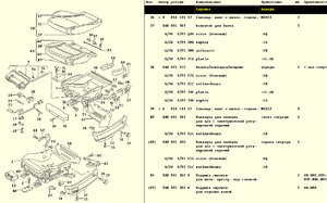

    Тыкните на картинке за каким номером болты крепления, плиз.
    Я так понимаю они скрыты за какими-нибудь пластиковыми заглушками.
    И эти скользящие детали на картинке не различимы...

    Если сидушка без электропривода, то один болт №3 посередине, если с электрорегулировкой, то два болта спереди №5 под накладками №40 (осторожнее снимать накладки - ломаются их крепления, её нужно сдвинуть вперед, а не тянуть вверх). Сзади сидений нужно открутить заглушки на направляющих, болты №28 и №30 и сидение сниматся.

    31,30,29 и вроде 28,27 - заднее крепление. 11- пластиковая проставочка (типа направляющей) слева, справа - не нашел, но и у меня ее небыло
