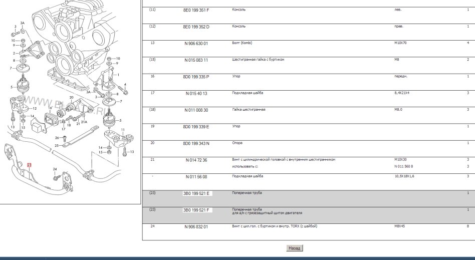

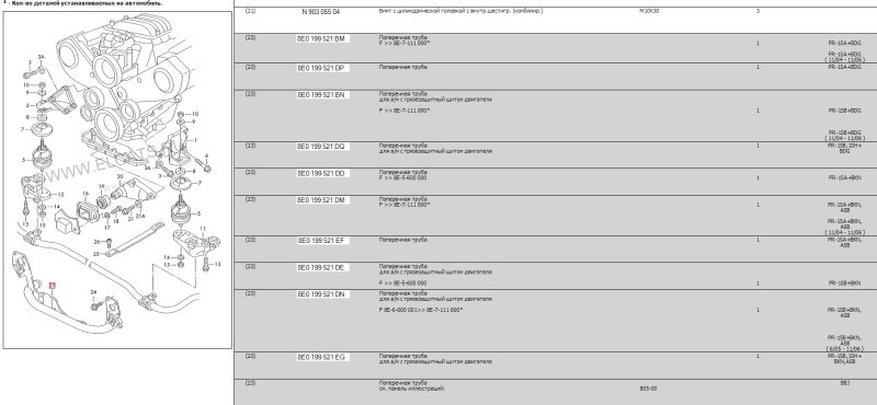

    Купил машину в профиле, Audi A4 2005 1.8 TQM. На нет поперечной балки, та что крепиться между передними лонжеронами и на ней весит третья опора двигателя (спереди). Нашел на разборе от пассата б5 2002, на нем был такой же двигатель, вопрос подойдет ?
    почему хочу поставить:
    1. Прикрепить двигатель передней подушкой.
    2. Придать жесткость спереди
    3. Прикрепить к балке бампер спереди снизу, а то он там болтается как сопля.
    4. Прикрепить к ней защиту картера.
  2. kazamat
    kazamat Участник форума
    14 авг 2009
    176
    Audi A4/B7 1.8T QM
    К сожалению номерки бьются разные, но внешне по схеме одно и тоже. См картинки

    Теперь от пассата б5
  4. kulibin-02rus
    kulibin-02rus Завсегдатай
    28 окт 2010
    585
    А-80/86г.А4-2.0/07
    у нас на В7 другая пример - VAG 8E0 199 521 EC Поперечная труба - мотор то какой, буквы?
  5. kazamat
    14 авг 2009
    176
    Audi A4/B7 1.8T QM
    двигатель BFB
  6. kulibin-02rus
    28 окт 2010
    585
    А-80/86г.А4-2.0/07
    VAG 8E0 199 521 EL Поперечная труба - это твоя
  7. kazamat
    14 авг 2009
    176
    Audi A4/B7 1.8T QM
    За номерок спасибо, а так не подскажите расстояние между лонжеронами на пассате б5 и А4 B7 разные ?
  8. kulibin-02rus
    28 окт 2010
    585
    А-80/86г.А4-2.0/07
    на 4см
  9. kazamat
    14 авг 2009
    176
    Audi A4/B7 1.8T QM
    Спасибо, да ещё и за такую точность.
