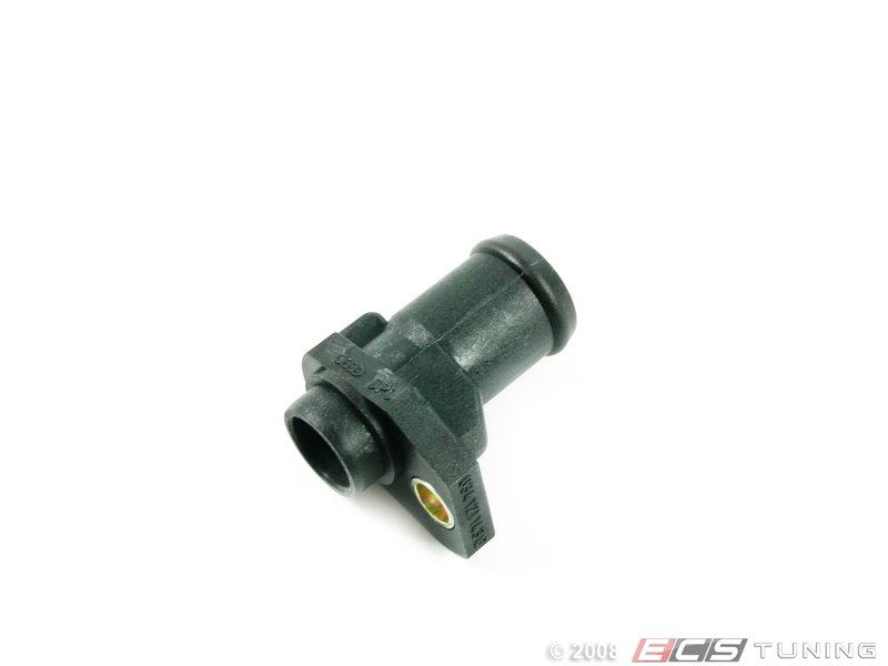

    смотрю, название темы позволяет тут спросить :D
    спрошу: никто не сталкивался на двигле NG и подобных есть пластиковый патрубок 034121143Е.
    Так вот.
    Из-за этой суки антифриз капал и стекал в стартер, пока его внутрянка не рассыпалась.
    Кто знает, изначально стоял металлический патрубок или пластиковый?
    Кто как боролся с поддеканием антифриза?
    Герметики, смена уплотнительного колечка и т.п. не помогают.
    Заказал оригинал, правда пластиковый.

    На 100/44 считай с аналогичным мотором стоит металл. Не примерял себе этот штуцер оттуда?

    нет, на разборках металл говорят не встречали,
    а пластиковые оригинал - говорят редкость и все за ними гоняются.
    А тот, что у тебя на NF металлический, с уплотнительным колечком внутри блока по контуру этого патрубка?

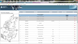

    Я его у себя не снимал, не было надобности. Но судя по картинкам из ЕТКА колечко там есть, размером 21*3.

    Это тот что сзади блока стоит?
    Пластиковый в оригинале, ага.
    Многие кто менял их - пишут что альтернативы оригиналу нет.
    Встречал в инете алюминиевые китайские.

    вот я и думаю: может металл-металл лучше будет, чем пластик-металл :shock:
    естественно, с колечком внутри
    p.s. непродуманный крепёж на один болт :eek:

    ага, и на своём нашел такое же колечко под №21
    http://partcatalog.ru/audi/rgn_RDW/model_1097/cat_1/pic_2669

    Моя любимая мулечка :lol: Как пятицилиндровод со стажем могу закрыть вопрос.
    На пятерках встречаются две гнусные пластиковые хрени: патрубок из блока и крышка термостата. Не у всех встречаются пАрой, но встречаются.
    Хрень это критическая, как я полагаю, служит неким предохранителем от фатального перегрева длинного движка. Прислушиваясь к своей паранойе, подозреваю что это нарочный подбор материала, вкупе с последующей китацкой рацухой.
    Решение простое. Заменить от прежних движков. Я брал на разборках от движков раних А100-44/А90-89.
    Теперь предохранителем будет выступать расширительный бачок :D
    Колечки подбираются прямо по снятому патрубку в тазомаге по легенде "нуна резинку на датчик", по крайней мере, сам, когда перетряхивал эти мульки, менял на обеих. Колечки встретились 2 размеров, впихуемый нам - тонкий от какого-то десяточного. Ниякого герметика не нужно. Садится мертво и герметичность посадки расчетная.
    Как с пластиковыми живется - не знаю, но потеки жидкости на обоих движках были в наличии исходно. Как и кальциевые белесые окаменелости.

    Сразу после покупки менял, патамушта столкнулся еще на селедке-переходке с пластиковыми патрубками, был удивлен, на сотках до 89года все було пучком. Меняй и убирай проблему - это еще не дифсит, только вчерась знакомому менял на AAR поведенную крышку термостата.
    Порадовала дельта в нетмаге на крышки термостата алюминий/пластик - более, чем на порядок
