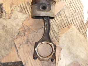

    не факт что гидро толкатели стучат у меня так шатун об блок стучал ща фото покажу
      281,2 КБ
      285
