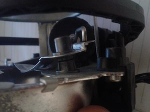

    Разобрал фару вроде как шторкой отличаеться Проблема в другом что бы фару разобрать нужно стекло выпаивать вообщем не очень хочется дербанить фары

    Ну, в принципе, ты уже сам всё понял. Если не хочешь слепить водителей , то покупай Европу, если хочешь, то Японию.
