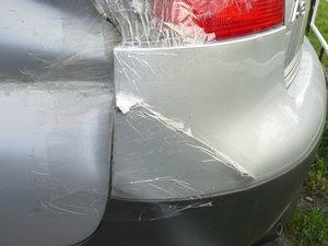

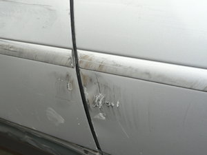

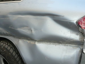

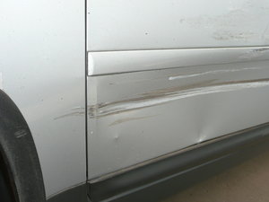

    Комрады помогите, кто-нибудь знает хороший кузовной ремонт??? Фотки выложу. Хоть по деньгам сориентироваться.

    Крыло можно вытянуть наверное. У ауди железо хорошо тянется.

    если вытянуть это хорошо, только мои кузовщики сказали что не смогут(((( а резать тоже не горю желанием.
    Вот и обратился к клубням, может кто посоветует, где сами что-нибудь подобное чинили

    вряд ли такое вытянут. Разве что, под пару сантиметров шпатлевки

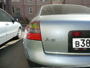

    Согласен. (20-25к с покраской)
    Бампер паяется. (2-2,5к рублей)
    Фару купишь очхорбу, отполируют обе тебе, будут смотреться одинаково. (1-1,5к рублей+полировка)
    :nod:
    Итогом, в 35к уложиться должен.

    Народ, "вытянуть" это можно только в фотошопе (ну или на словах в инете:))). Не питайте иллюзий - это срез заднего крыла с аркой и замена. А уж если вам пообещали такое вытянуть - бегите оттуда подальше, потому как если вы увидите результат - боюсь офигеете.

    Народ, "вытянуть" это можно только в фотошопе (ну или на словах в инете)). Не питайте иллюзий - это срез заднего крыла с аркой и замена. А уж если вам пообещали такое вытянуть - бегите оттуда подальше, потому как если вы увидите результат - боюсь офигеете.
    Да никто не обещал, но срезать не хочется, но наверное придется(((

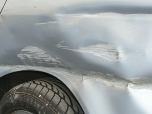

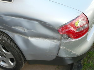

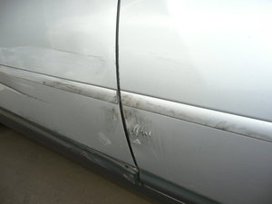

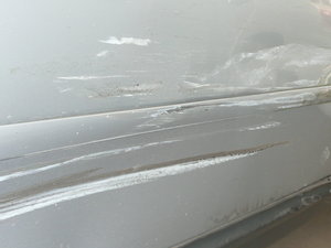

    вот еще фото. Скажите что под замену?? Передняя левая дверь, заднее крыло, бампер, фара????

    лучше заменить все что найдешь. Крыло, водительскую дверь, пассажирску - в порядке убывания приоритета ИМХО.
    В принципе можно ничего не менять, выстучать молотком, заштукатурить - если уж у меня это кое как получилось, то профессионалы смогут сделать незаметно. Но! Штукатурка имеет свойство трескаться. Особенно если положены толстые слои - а именно они и будут на крыле и вод. двери. Б/у двери стоят не дорого в пределах 2-3 шт за каждую вроде, их проще поменять. Крыло лучше поменять, поищи может удастся найти донора которого владелец разбирает...
    ЗЫ. но как стучать арку, ХЗ. так что
    +1

    У меня было еще хуже, дверь и крыло вообще порвано.
    Вытянулось, процесс контролировал, шпатлевки немного легло.
    Правда косанули немного, но я делал где дешевле.
    Армяшки знакомые(в трех местах) клялись что будет не отличить, но просили 25 за работу.
    Хозяин барин конечно, я бы поездил по жестянщикам.
