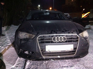

    Попал в аварию. На скользкой дороге занесло машину и влетел передним бампером в бетонный блок. Итог: бампер передний, скорей всего радиатор основной, накладки бампера, защита двигателя, подкрылок и всякая мелочь. Машина А3 седан 2013 года.

    Есть технический вопрос. Необходимо перемещать машину в страховую, сервис или просто выгнать из гаража для осмотра. Нарушена герметичность охлаждающий системы (вытек антифриз). Машину можно заводить на короткое время и передвигаться на короткие расстояния?

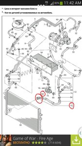

    В нижней части радиатора срезало крепление шланга антифриза. В бачок жидкость заливаю, а она сразу через радиатор вытекает.

    Посмотрел сегодня место протечки. Попробую восстановить гирметичность. Если радиатор не треснул в месте крепления шланга, то рублей 500 запчасти стоят + антифриз. Дешевле, чем эвакуатор.
